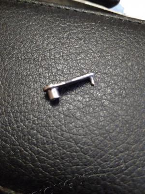

Произвел ремонт кнопки, восстановил "коромысло".
Примерно так:
Кнопка фиксируется, завтра испытаю на борту.

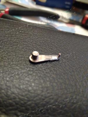

Здравствуйте,может кому интересно и поможет.Купил Вжика неделю назад не работала кнопка подогрева сидений,не фиксировалась в выключеном положении, не спешите выкидывать деньги,считаю не оправдано дорого стоимость кнопки).Там все очень просто,главное пластинка со штивтами ,между штивтами по центрам должно быть между 13 и 14 мм у меня 13.5.если короче будет не будет хватать длины чтоб штифт перескочил для фиксации если длинней будет фиксировать в положении замкнутого контакта. Донором послужил старый советский мебельный навес- шарнир (может у него научное название есть , вырезал из него пластинку проверил, чтоб свободно двигалась в месте установки, там же взял и штифт, длину по фокту делал,чтоб не много за скобу на которой крепится выходила, тонкий штифт сделал из кусочка откусанного от заколки для волос , штифты впаял обычным паяльником и оловом предварительно обработав детали паяльной кислотой, а чтоб ловко было впаивать взял дощечку просверлил отверстие чтоб штифт торчал над деревяшкой ровно на столько чтоб впаять в пластинку и да, греем паяльником пока планка тоже не нагреется и олово не закипит.Это все дилетанское и не профессиональное описание, но вдруг есть у кого еще проблемней с придумками чем у меня

И еще у меня,если честно получилось угадать длину с 3 попытки пока разобрал полностью и не вник как все работает

А.... фото сделать и не подумал,но кому будет интересно нарисую и подробно нюансы расскажу и... главное безвозмездно,то есть дадом :) .Так как сам отсюда информацию черпаю.
