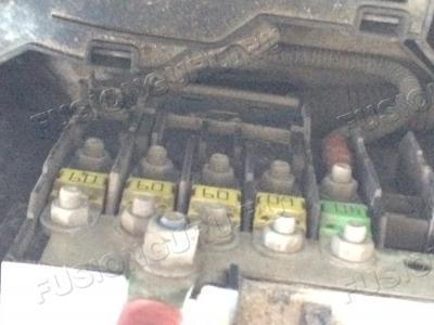

dmitryp2, под капотом тоже смотрел в коробочке за аккумулятором?

Проверяй мощные предохранители, которые гайками прикручиваются в аккумуляторной коробке.
Я на фокусе тоже коротнул однажды прикуриватель - его предохранитель целый остался, а под капотом сгорел на 80, что ли ампер.

Вчера не добрался до туда. Скоро продолжу осмотр и сниму видео.MakPol писал(а):под капотом тоже смотрел в коробочке за аккумулятором?
Да, вообще ничего не происходит.MakPol писал(а):Нет зажигания это при повороте ключа вообще ничего не происходит?

Проблема китайских предохранителей, чтоб их...ANG писал(а):Я на фокусе тоже коротнул однажды прикуриватель - его предохранитель целый остался, а под капотом сгорел на 80, что ли ампер.
Уточнить ИМХО тоже стоит попробовать, хотя бы что сейчас стоит, а так, да под капот и проверять большие...dmitryp2 писал(а):Возможно, стоял пред на 20 ампер, поставленный когда-то за неимением под рукой 15-амперного.
