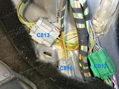

А что нелогично? ЕСП кнопка и диод на панели, ИММО тоже у ключа, тоже на панели. Панельный жгут отцепляется для снятия этой самой панели как раз в порогах, и подключается он 5ю разъемами. 811 и 813 рядом. СИний и зеленый в левом пороге. Что не так?

А почему здесь белый разъем подписан как с813. И судя по всему это правая передняя стойка кузова в ногах пассажира...
Ford Fusion 2007 АMT.
Re: Схемы / разъемы / жгуты
#296 Сообщение *Casper* » 04 мар 2018, 21:26
А стоп. С 13 значит я на вскидку ошибся. Ну разберемся. Только не сегодня.
Это фото проверено 100%.
