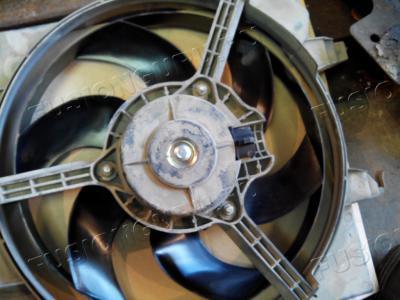

Подскажите как снять эту пружинную пластину для замены втулки?

Понятно что это не лечится поэтому прошу совета у тех кто ставил "колхоз" (машина нужна каждый день, ждать нет времени что ставить?
Дмитрий Б
Сообщения: 55
Зарегистрирован: 10 авг 2012, 12:43
Откуда: Томск
Re: Ремонт вентилятора охлаждения двигателя
#413 Сообщение Дмитрий Б » 31 авг 2021, 15:07
короче поставил от калины.. Без жены болгарина не удалось поставить, может на тех что без переделок встают моторчик другой?
