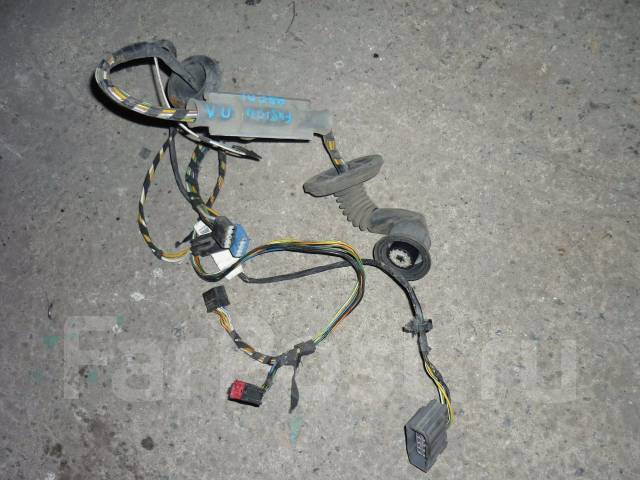

Неожиданно (для себя) подниму тему! Стал замечать, что стеклоподъёмник правой передней двери не каждый раз опускает стекло. Заметил, что при открытой двери всё нормально. Потом уже только с полностью открытой дверью стал работать стеклоподъёмник. Ясен пень- неконтакт, где-то в сопряжении жгута двери со жгутом проводки авто. Сегодня отогнул резинку гофры жгута и "удивился"- один провод откушен\отломлен. Не понимаю, с чего бы вдруг один из жгута, после 10 лет эксплуатации, сломался?! Ну и, конечно, разбирать дверь неохота, как вообще снять разъём чтобы провод, нарастив, подключить как было?

Миш, отсоедини разъём, позаимствуй у автоэлектриков съёмник круглых пинов.
Извлеки пин. Скорее всего его придётся выкинуть.
Далее, новый пин обжимаешь в провод и вставляешь в разъём.
Делов-то...
Делов-то...

Это-то понятно. Ка к отсоединить? Разъём с гайкой? эту круглую штуковину крутить надо или отковыривать?
Ну ни разу не лазил в те края...
Re: Как найти излом провода в подводке двери?
Эту штуковину надо повернуть и выдернуть разъём.avtopilot18 писал(а):эту круглую штуковину крутить надо или отковыривать?

Как времянку, можешь сделать следующее...
Зачисти провод, скрути и засунь его в пин. Затем капни какого-нибудь клеевого фиксатора. Только немножко.

Дверь можно и не разбирать.
Повернули кольцо резино-пластиковое вокруг разъема и выдернули его.
Дальше вытянуть через резиновую гофру провод сколько даст
На разъеме с обратной стороны (где у вас обрыв) шилом нажимаете 3 беленьких зашелки. И с лицевой стороны разъема вытаскиваете белую сердцевину.
А там увидите вот такие пины

Здравствуйте. А не кто не в курсе как сам пин выглядит может его заказать можно? А то в нашем колхозе таких не сыскать.
может кто название точное подскажет.

На кузове штырьки, а разъем от двери там отверстия, вот viewtopic.php?p=316002#p316002
Я колхозил из компьютерных molex Конечно по месту подгонял.
Он не идеально встает.
Как силовые не использовал их, а взял с пинов на динамик в двери нормальные заводские, чтоб контакт был идеальным, а вот на провода на динамик впихнул колхоз (там на динамик небольшие токи идут, если не слушать очень громко).
Хотя сейчас думаю наверное лучше было с контактов управления поворотом зеркал снять, зеркала редко регулирую, и токи моторчика зеркал небольшие.
