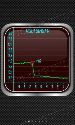

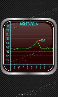

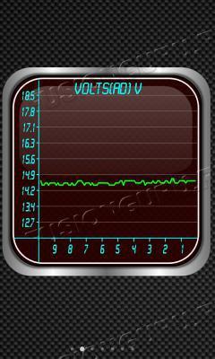

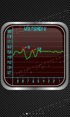

Всем привет. Подключил ELM сканер и обнаружил скачки напряжения:
на холостом ходу без нагрузки;
обороты 1800-1900 об/мин без нагрузки;
на х/х ближний свет и вентилятор печки 3 деления;
обороты 1800-1900 ближний свет и вентилятор 3 деления;
х/х включил обогрев лобового стекла;
В режиме самодиагностики и при замере на клеммах АКБ тоже фиксируются скачки напряжения.
Ошибок не обнаружено.
Установлена сигнализация с автозапуском старлайн, все остальное электрооборудование штатное.
В связи с вышесказанным вопрос: Что делать?

- Сообщения: 42219
Re: Скачки напряжения в сети.
Ген проверять.
контакты от гены до аккумулятора. ибо что то с Вашим большим кондером (речь про аккумулятор) стало.
- Сообщения: 42219
Акум как раз 13.4 на стекло дал. Порядок. А вот гена спасовал. Должен держать 13.6
так я и говорю недоконтакт.
