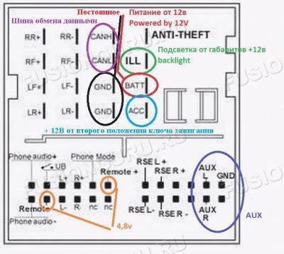

Re: AUX
Привет,
Вопросик на фотке.
Подскажите?
Вопросик на фотке.
Подскажите?
- Сообщения: 7015
Re: AUX
Тут еще не давал свою картинку.
GND на магнитолле 2 шт., зачем две не знаю, на каждом постоянные -12в.
BAtt - постоянно идет +12в.
Это по сути силовая линия, питает магнитолу, когда та работает в основном , а также постоянно поддерживает ее в машине, которая просто стоит без ключей в замке.
На АУКС все отдельно, с общим ГНД не объединять.
АСС - +12в появляется в момент поворота ключа в замке зажигания во второе положение , до зажигания.
ILL - +12в появляется если щелкнуть переключатель света на любое положение кроме выкл.
- Сообщения: 477
- Полное имя: Михаил Мешик
- Откуда: Масквабад
Re: AUX
Всё правильно. Два GND потому что два провода идёт. Не стали с сечением заморачиваться.SAnat писал(а): GND на магнитолле 2 шт., зачем две не знаю, на каждом постоянные -12в.
Преобразователь на 5 Вольт любой, можно купить в магазине радиоуправляемых моделей, называется UBEC.
- Сообщения: 56
- Зарегистрирован: 21 янв 2014, 16:10
- Откуда: СПб
Re: AUX
Значит ГНД беру любой.
Асс что такое знаю, про Бат понял.
Если что подключать буду к АСС.
А вот на схемке ниже моей нарисовано на ремоте +4.8 э то к чему?
можно запитаться? и хватит ли?
сколько там мА?
