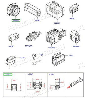

На электрических схемах у каждого разъема есть свой инженерный код, ну например, 2L2T-14A464-BA, а как можно узнать Finis этой детали? Вообще, есть он?
Сообщения: 42235
Re: Схемы / разъемы / жгуты
#47 Сообщение *Casper* » 03 янв 2013, 20:41
cusco писал(а):Finis этой детали? Вообще, есть он?
Нету. Разъем с проводкой идет. И есть отдельно колодки разъемные (без пинов).

*Casper* писал(а):И есть отдельно колодки разъемные (без пинов).
Это чего такое и где посмотреть?

#49 Сообщение *Casper* » 03 янв 2013, 21:56
Сообщения: 13644
#50 Сообщение Сергейsp » 03 янв 2013, 22:01
*Casper*, этот номер? 1 363 450
Сообщения: 42235
#51 Сообщение *Casper* » 03 янв 2013, 22:09
ага
