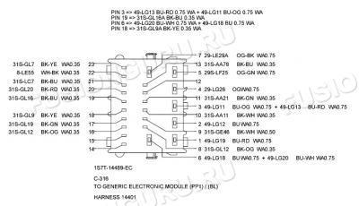

cusco, кинь вин номер в ЛС. А то я че-то нифига понять не могу в этом фокусе. Такое чуство, что вторых фокусов больше, чем других фордов.
Добавлено спустя 5 часов 24 минуты 12 секунд:

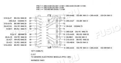

cusco, сложно все.
Есть фото разъема, сколько их там?
Конкретно комплектация.
По твоему ВИН смотри какой ужас
Connectors: C809

А так, в общем плане вот

Че-то как-то сложно :insane: Как соотнести список с картинкой разъема? Фоток нету :(
Re: Схемы / разъемы / жгуты
#26 Сообщение fidel1970 » 13 авг 2012, 18:49
cusco писал(а):Че-то как-то сложно
Чего ж тут сложного? Это даже и я пойму... :smirk:
Номер пина - обозначение на схеме - в скобках цвет провода.

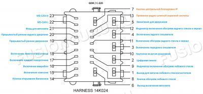

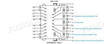

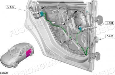

Очень интересует месторасположение на кузове разъемов C808, C316, C317 - привод замка задней правой двери (закрывается/открывается через раз). Уважаемый Casper, буду очень признателен, если поможете картинкой.
#30 Сообщение *Casper* » 24 авг 2012, 10:32
С-808 - Переход на дверь, задняя правая.
С-316 и С-317 - разъемы блока ГЕМ
У меня правда картинка только для правосторонней вылазит. Почему - не пойму, забивал свой вин.
Мысленно разверни. Гем находится слева в машине

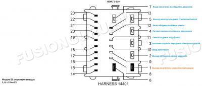

С-316 и С-317
#31 Сообщение НачТех » 24 авг 2012, 10:36
*Casper* писал(а):С-808 - Переход на дверь, задняя правая.
Саша, а на рисунке задняя левая. Или тоже перевернуть? :hat:
#32 Сообщение *Casper* » 24 авг 2012, 10:38
А в схемах на рисунке для всех 4х задняя левая. Я просто с рисунка лишние разъемы постирал.

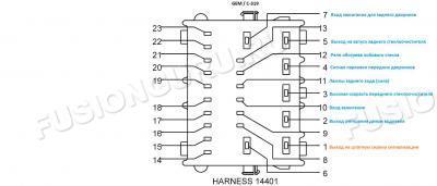

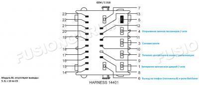

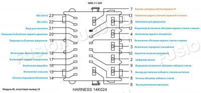

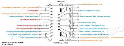

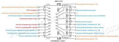

#34 Сообщение *Casper* » 30 авг 2012, 03:29

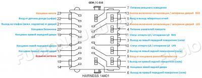

Сделал распиновку разъемов GEM
#35 Сообщение НачТех » 30 авг 2012, 10:48
*Casper*, Саша полезное ИНФО. Поясни только почему надписи различаются по цвету. Ведь не спроста... это ж... :smirk:
#36 Сообщение *Casper* » 30 авг 2012, 11:14
Синий - уверен
Оранжевый - штатная сигналка и у нас отсутствует
Красный - не нашел на схемах.
#37 Сообщение *Casper* » 30 авг 2012, 22:04
Так, парни. рисунки чуть изменил, касательно наших блоков (BJ).
В этих блоках часть выводов отсутствует.
Добавлено спустя 1 минуту 39 секунд:
Исходя из проводки, выяснил, что есть ноги, которые свободны и ни под что не заведены. На схемах ничего про них не указано.
Это
С-317, ноги 11, 12, 13
С-318, ноги 7, 9
С-319, ноги 8, 9
Все остальное либо расписано, либо чем-то занято.
#38 Сообщение sansan » 30 авг 2012, 22:14
*Casper*,Сань, у тебя вроде проводка в полном "фарше".
Витара 1.6 2wd
#39 Сообщение *Casper* » 30 авг 2012, 22:22
Проводка да. Но ножек у блока меньше, чем проводов. Но опять же, провода тоже не все. Кнопки IP нету, хотя есть нога.
RH управление сигналкой нету, LH есть.
Добавлено спустя 1 минуту 30 секунд:
А вот провода подкапотного концевика у меня нету, как ни удивительно.
Есть мысль, что у меня и дверной разъем полный. Вот было бы здорово. Надо завтра его разобрать, посмотреть.
Добавлено спустя 2 минуты 49 секунд:
Наврал, RH управление есть, LH нету.
