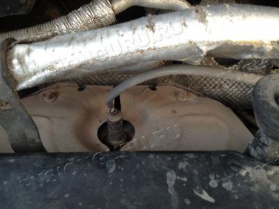

Доставили датчик, снял коробку с воздушным фильтром и уперся.
Как до него добраться? Там ключ на 22 как я понял, но он глубоко, своими инструментами я туда не добрался
Сообщения: 13685
Re: Датчик кислорода. Диагностика / замена
Сообщение Сергейsp » 04 июл 2013, 16:59
Ключ такой

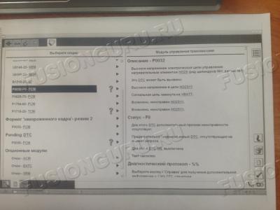

Как уже говорил - поменял датчик на денсовский, чек пропал через метров 50, больше проблем с рывками в оборотах не было. По работе даром достался мультик 750, подключил - тот выдает ошибку P0030. Чек не горит. Понятно что ошибка значит "Разрыв электрической цепи подогреваемого кислородного датчика (HO2S)", но все же работает исправно. Обращать внимание или ездить дальше пока все работает?
Сообщение НачТех » 16 июл 2013, 12:47
snick писал(а):Чек не горит.
Уже хорошо.
snick писал(а):Обращать внимание или ездить дальше пока все работает?
Возможно "сбросится" сама после определенного количества запусков (пробега). Точно сказать не могу.
